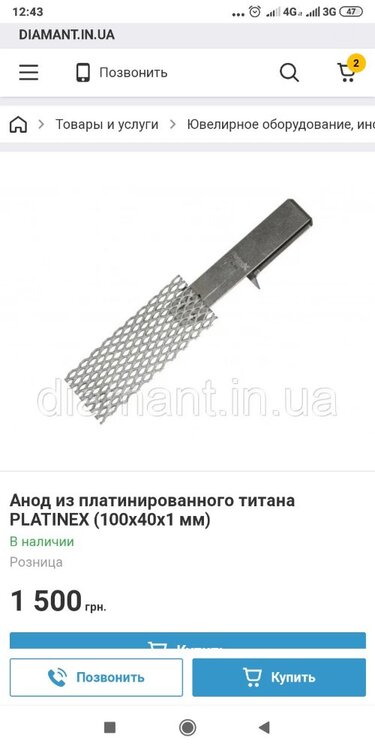

злой777 Опубликовано 7 Сентября, 2021 в 16:55 Поделиться Опубликовано 7 Сентября, 2021 в 16:55 Есть вот такая фигня... Хочу чтоб она работала долго!!! Таксказать передавалась из поколение в поколение Кто как угробил...поделитесь опытом Ссылка на комментарий
ununeniy Опубликовано 7 Сентября, 2021 в 17:06 Поделиться Опубликовано 7 Сентября, 2021 в 17:06 У меня оно умерло сразу, похоже обманули с платиной, и при попытке провести хлоратный электролиз поплыла зелёная муть, пока что не знаю что это Ссылка на комментарий
злой777 Опубликовано 7 Сентября, 2021 в 17:23 Автор Поделиться Опубликовано 7 Сентября, 2021 в 17:23 В 07.09.2021 в 17:06, ununeniy сказал: У меня оно умерло сразу, похоже обманули с платиной, и при попытке провести хлоратный электролиз поплыла зелёная муть, пока что не знаю что это Показать Я чегото тоже побаиваюсь сувать в хлоридные р-ры...много хлора,хлор должен кушать платину Пока в планах нитратные и сульфатные В 07.09.2021 в 17:06, ununeniy сказал: У меня оно умерло сразу, похоже обманули с платиной, Показать У меня с лазерной гравировой фирмы... Когда покупал-то клялись что платина,а не какоето.... Ссылка на комментарий
Вадим Вергун Опубликовано 7 Сентября, 2021 в 17:53 Поделиться Опубликовано 7 Сентября, 2021 в 17:53 Не может оно так дешево стоить. Скорее всего меньше микрона платины поверх никеля - малейшая царапина или дефект гальваники и сдохнет. Ссылка на комментарий
avg Опубликовано 7 Сентября, 2021 в 18:02 Поделиться Опубликовано 7 Сентября, 2021 в 18:02 60$ - дешево? И почему никель, и почему гальваника? Ссылка на комментарий
aversun Опубликовано 7 Сентября, 2021 в 18:07 Поделиться Опубликовано 7 Сентября, 2021 в 18:07 (изменено) В 07.09.2021 в 17:53, Вадим Вергун сказал: Не может оно так дешево стоить. Скорее всего меньше микрона платины поверх никеля - малейшая царапина или дефект гальваники и сдохнет. Показать Pt 5 мк (Um микрометр (μm). Просто на стандартной клавиатуре нет греческих букв, поэтому для упрощения набора текста букву μ заменяют на похожую на неё букву u. ) https://markis.su/shop/anod-platinirovanny-j-titan/ Вот здесь дешево. Изменено 7 Сентября, 2021 в 18:09 пользователем aversun Ссылка на комментарий
бродяга_ Опубликовано 7 Сентября, 2021 в 18:11 Поделиться Опубликовано 7 Сентября, 2021 в 18:11 у меня как по середине, работают пару недель и ток падает. перешел на платину.она многократно надежней. хотя контакт с титаном удался не с первой попытки. Ссылка на комментарий
ununeniy Опубликовано 7 Сентября, 2021 в 18:39 Поделиться Опубликовано 7 Сентября, 2021 в 18:39 В 07.09.2021 в 18:07, aversun сказал: Вот здесь дешево. Показать Я с Али и заказывал, и такой сразу же поплыл, так что возможно только мне не повезло, но не советую у них покупать 1 Ссылка на комментарий
avg Опубликовано 7 Сентября, 2021 в 19:13 Поделиться Опубликовано 7 Сентября, 2021 в 19:13 Дык платина для хлорида и не предназначена Ссылка на комментарий
ununeniy Опубликовано 7 Сентября, 2021 в 19:57 Поделиться Опубликовано 7 Сентября, 2021 в 19:57 В 07.09.2021 в 19:13, avg сказал: Дык платина для хлорида и не предназначена Показать А как тогда она, как много где пишут, работает как анод в перхлоратных, и даже хлорных электролизеров, где постепенным окислением хлороводорода достигают где то до 60-70%хлорной кислоты, и побочно, при чем на 50% где то, происходит окисление хлороводорода в хлор который конечно потом тоже может окислится, но в процессе он тоже присутствует, и платинированные аноды там долго живут, как это понимать? Да и видел много видео, где так получали хлорат, ясно что в процессе выделялся хлор, и анод - жив, раствор чист, или там обман? Ссылка на комментарий
